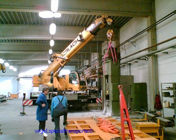

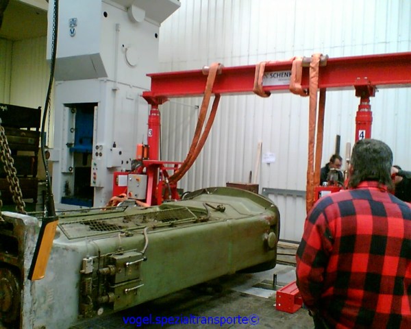

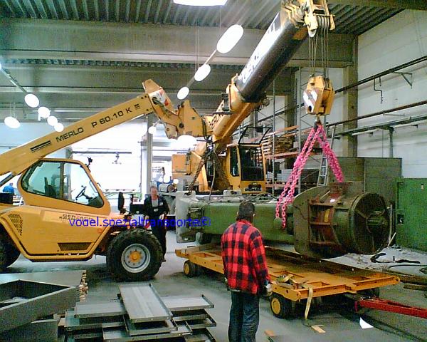

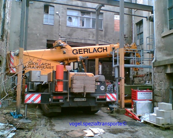

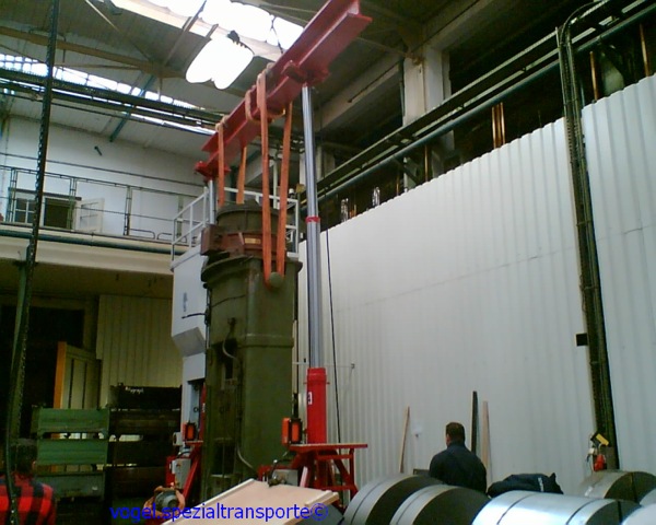

Andreas (Vogel) hat mir Bilder vom Umsetzen einer Presse geschickt. Viel Spaß damit:
Wir haben am Freitag eine Spindelpresse mit 20 to Gewicht
innerhalb eines Werkes umgesetzt. Dabei waren der AC 40 (leider ohne Montagespitze -> 20 to!) ein 6 to-MERLO Telestapler und ein 40 to-GREINER Maschinenroller. Den dicken Ladekran hatten wir vorsorglich als Reserve dabei, mussten ihn aber nicht mit einsetzen. Das Hubgerüst ist von LIFT SYSTEMS/USA.
Nach dem Legen der Presse mittels DEMAG und MERLO gings weite Strecken über das Firmengelände, am Bestimmungsort wurde mittels Portalkran und DEMAG die Presse in die Maschinenhalle gehoben, dort mit Rollen positioniert und mit dem Hubgerüst und Hallenkran aufgerichtet und abgesetzt.

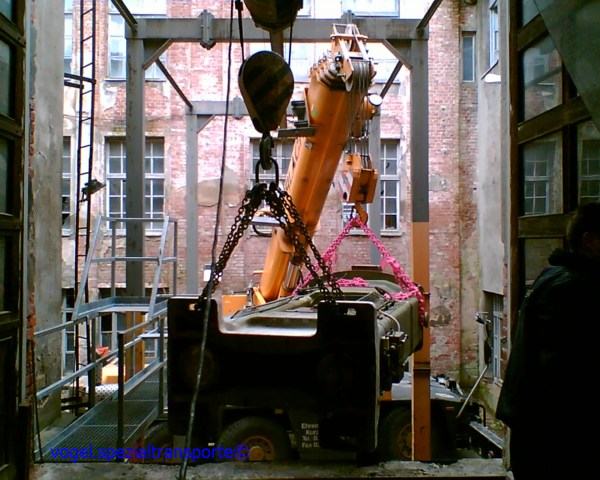

Hallo Andreas,
das sind interessante Bilder! Ein Frage habe ich zu Bild Nummer drei. Ist der Kran noch nicht fertig aufgebaut? Die eine Stütze ist noch nicht am Boden. Oder habt Ihr aus der Situation mit der Last am Haken in die Ecke verfahren? Das würde mich mal interessieren.

Veröffentlicht 02.03.2007, 15:36 - 002 - in "Presse umsetzen mit Citykran, Merlo und Hubgerüst" - [1333]
Also für mich sieht das so aus, dass der nach dem Umsetzen gerade wieder aufgebaut wird. zuvor stand der Kran in der Halle, jetzt steht er außerhalb und der Oberwagen musste aus Platzgründen schon gedreht werden, da er sonst nicht mehr in seine Arbeitsposition hätte gedreht werden können.
Verbessert mich, wenn ich mit meiner Vermutung falsch liege....

Veröffentlicht 02.03.2007, 17:40 - 003 - in "Presse umsetzen mit Citykran, Merlo und Hubgerüst" - [1334]
Schau mal genau hin,
der Haken hängt da noch frei, die teure hochfeste und etwas tuffige (Pink!) Kette liegt lose noch auf der Maschine..
War etwas eng dort, um die Presse nicht mit Schrägzug aufzunehmen mussten wir einige Male hin- und her rangieren..

Veröffentlicht 03.03.2007, 08:53 - 004 - in "Presse umsetzen mit Citykran, Merlo und Hubgerüst" - [1336]
Also ich finde auch, wenn man genau hinsieht kann man das aber erkennen, dass der Kran noch nicht einsatzbereit ist. Wenn man etwas weiterdenkt, dann kann man auch drauf kommen, dass viel rangiert werden musste. Also ich bin jetzt nicht der wahre Kranexperte, interessiere mich aber für Baustellen jeglicher Art und auch wenn man sich nicht so gut in der Branche auskennt, dann kann man das aber trotzdem erkennen...
