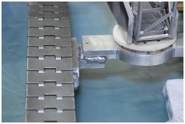

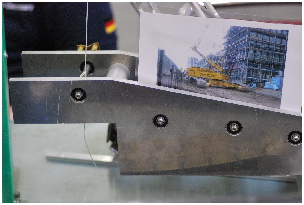

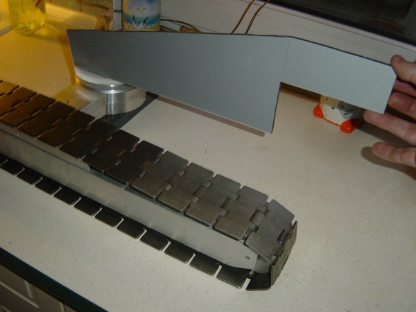

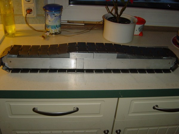

Michael Radeke hat mir Bilder geschickt von seinem Nachbau einer Demag Raupe CC 600. Das Modell ist zwar noch nicht fertig, sieht aber schon sehr beeindruckend aus. für den Fortschritt des Modelles fehlen Michael noch die Abmessungen der Oberwagen-Kabine. Wer kann damit weiterhelfen? ![]() ![]() ![]() ![]() ![]() ![]() ![]() ![]() ___ Carsten Thevessen

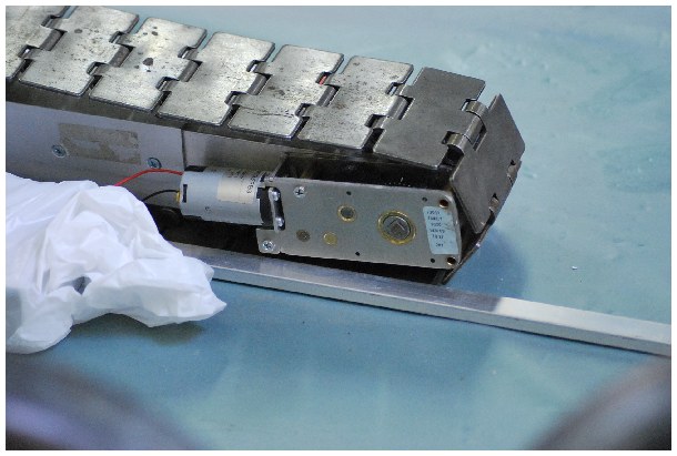

Die Raupe Hat einen Hauptmast von ca. 8,00 Meter höhe, die Superliftausrüstung eine Länge von 2,70 Meter. Hauptmast und wippbarer Hilfsauslegersind dann, 6,00 Meter und die Spitze 4,50 Meter. Der Unterwagenbalast beträgt 15 kg, und der Oberwagenbalast liegt bei 35 kg. Der Schwebebalast liegt je nach Ausladund und Gewicht bei 35 - 50 kg. Die Raupe bekommt ein 1mm Drahtseil aus 49 einzelnen Edelstahlseilen zu je 7 x 7 geflochten sind. Die Raupenmotoren je einer läuft mit einer Untersetzung 1446 : 1 der 400 Mabuchimotor dreht 13500 umdrehung so das die Raupe mit einer Geschwingigkeit von 60 cm in Minute fährt. |

Hallo Matthias Danke, Ich habe einen Liebherr 1120 mit beweglichem Hilfsausleger, gesamt Höhe liegt bei 4,30 Meter. und in Bau ist ein 5 Achser Stadt Teleskop Kran zum Rüster der beiden Krane. Ich werde mal herrn Thevessen fragen ob ich vielleicht ein paar Bilder einstellen darf. Mfg Mischael |

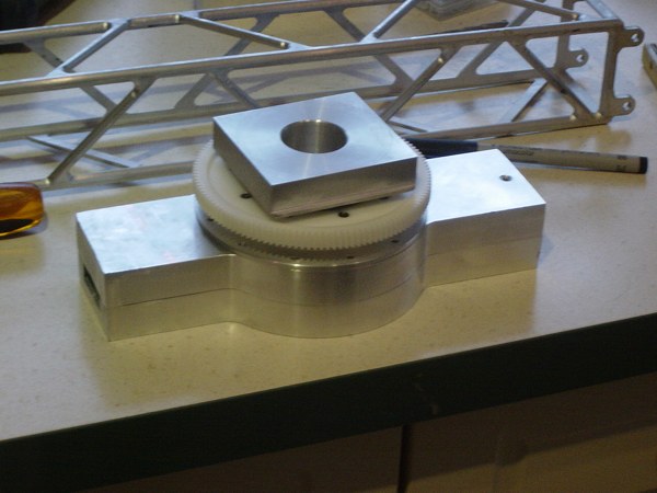

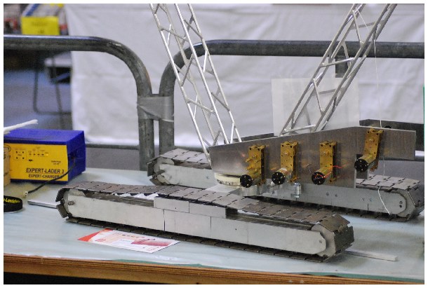

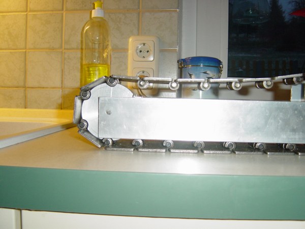

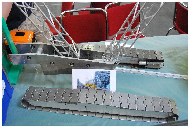

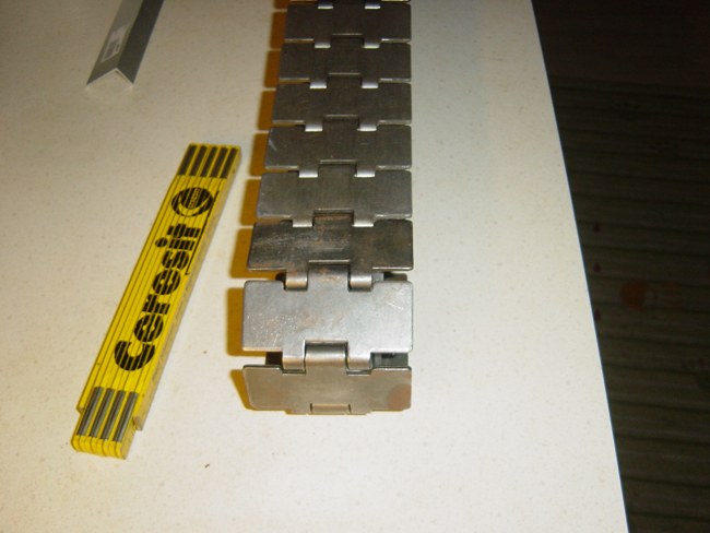

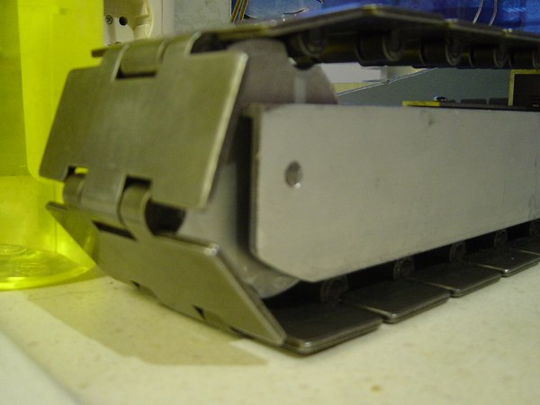

Veröffentlicht 01.05.2009, 11:19 - 005 - in "Modell Demag CC 600" - [4299]
Hallo Leute Heute kommen die Neuen Bilder der CC600 die ich seit 2007 im bau habe. |
Veröffentlicht 07.05.2009, 18:57 - 006 - in "Modell Demag CC 600" - [4310]
Es hat einen Moment gedauert, aber hier kommen endlich die neuen Bilder der CC 600 von Skyviewer: ![]() ![]() ![]() ![]() ![]() ![]() ![]() ___ Carsten Thevessen
