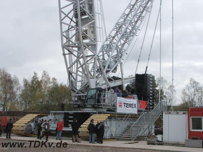

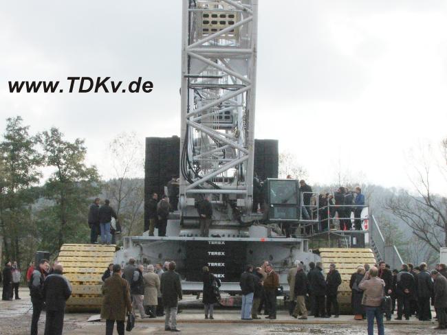

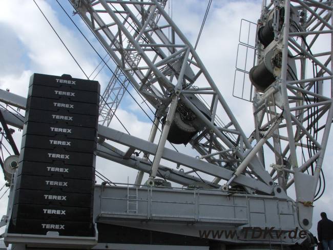

Gestern hat Demag die neue CC 5800 offiziell auf dem Testgelände in Bierbach vorgestellt. Im Rahmen einer Präsentation vor mehr als 300 Gästen, übergab Steve Filipov, CEO von Terex, die Schlüssel für die ersten zwei verkauften Krane an Ihre neuen Besitzer aus China. Die Krane werden dort im Kraftwerksbau eingesetzt. Die Baunummer eins war mit 96 m Hauptausleger und Superlift (SWSL) auf dem Testgelände aufgebaut. Der zweite Kran befindet sich zur Zeit in der Endmontage. Die Vorteile der CC 5800 liegen unter anderem in der Transportbreite von max. 3 m. Ausgestattet ist das Gerät mit zwei redundant arbeitenden 6-Zylinder-Motoren mit jeweils 353 PS. Die Raupenfahrwerke sind serienmäßig mit einem Quadro-Antrieb versehen. Gesteuert wird der Kran über die bereits von anderen Demag-Kranen bekannte IC-1-Steuerung. Der Superlift-Radius ist variabel einstellbar von 12 – 21 m, die Hauptmastneigung für den SW- und SWSL-Betrieb ist ebenfalls variabel. Die Auslegerteile werden serienmäßig hydraulisch verbolzt. Die Hakenflasche kann, ähnlich wie bei der CC 8800, modular aufgebaut werden. Eine weitere Neuerung an der CC 5800 ist die Gestaltung des Mittelstücks. Die Raupenträger sind über eine Drehverbindung mit dem Mittelstück verbunden, und werden für den Transport eingeklappt. Dadurch wird Montagezeit an der Baustelle eingespart, und es ist möglich, die CC 5800 auch als Pedestal-Kran einzusetzen. Hier nun einige Eindrücke vom Kran: ![]() ![]() ![]() Der Blick auf den Oberwagen mit insgesamt 250 to Oberwagenballast: ![]() ![]() Aufgebaut war der Kran mit 96 m Hauptausleger in SWSL-Konfiguration. Gut zu erkennen ist die Modulbauweise der Hakenflasche: ![]() Einer der vier Raupenträger, die beim Transport mit dem Mittelstück verbunden bleiben: ![]() Die Oberwagenkabine mit Touchscreen-Monitoren: ![]() ___ Carsten Thevessen

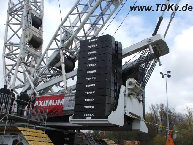

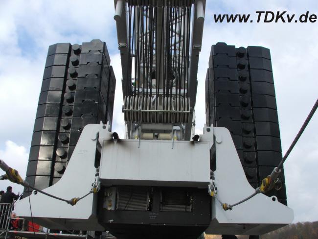

Hat der Kran einen Ballastwagen oder nur Schwebeballast? |
Veröffentlicht 22.11.2005, 13:47 - 008 - in "Demag CC 5800" - [596]
Als Standard ist der Kran mit maximal 450 to Schwebeballast ausgestattet. So war er auch aufgebaut auf dem Testgelände. Lieferbar ist aber auch ein Ballastwagen mit ebenfalls bis zu 450 to Ballast. ___ Carsten Thevessen

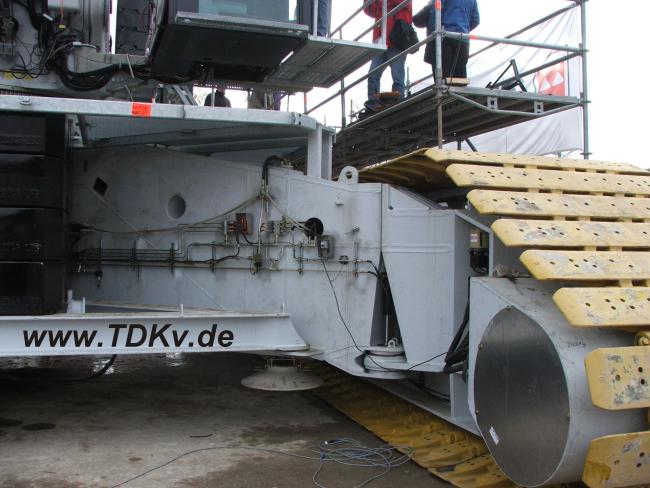

sry dass ich zu dem alten schinken hier noch was sag...aber viele meinen immer was zu wissen und profilieren sich mit abkürzungen und angeblichem insiderwissen ^^ auf den präsentationsbildern sah man ersten keinen aufgebauten swsl cc58er sonder normalen ssl... swsl = schwerer haupthausleger mit wippe und superlift (mast) (wo ist denn hier die wippe? ssl = schwerer hauptausleger mit superlift (mast) und die raupen bleiben auch nicht für den transport mit dem mittelstück verbolzt, wer hat dir den sowas erzählt? die raupen vom 28er wiegen doch ohne quattro schon 42t...wieviel beim 58er und 68er weiß ich nicht genau... |
Veröffentlicht 16.04.2009, 17:52 - 012 - in "Demag CC 5800" - [4265]
Kein Problem
Danke, dass Du mich nach dreieinhalb Jahren darauf hinweist, dass mir beim Schreiben ein Fehler unterlaufen ist. Ich weiß jetzt nicht, wen Du mit "viele" meinst, aber wenn Du mich meinst, sollte es Dir einfach möglich gewesen sein, zu sehen womit ich meine Brötchen verdiene. Wo Du hier eine Profilierung mit "angeblichem Insiderwissen" erkennst, erschließt sich mir nicht.
Stimmt, ist bekannt und wie bereits gesagt ein Fehler beim Verfassen des Textes.
Wer hat das denn behauptet? Wer lesen kann ist klar im Vorteil ... Raupenträger!
Da helfe ich Dir gerne weiter, bei beiden Kranen wiegen die Raupenfahrwerke je 69 to (mit 2m breiten Ketten). ___ Carsten Thevessen
