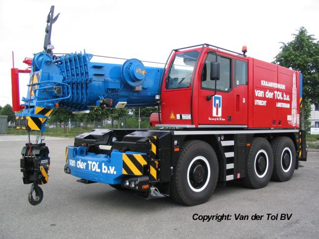

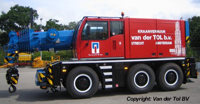

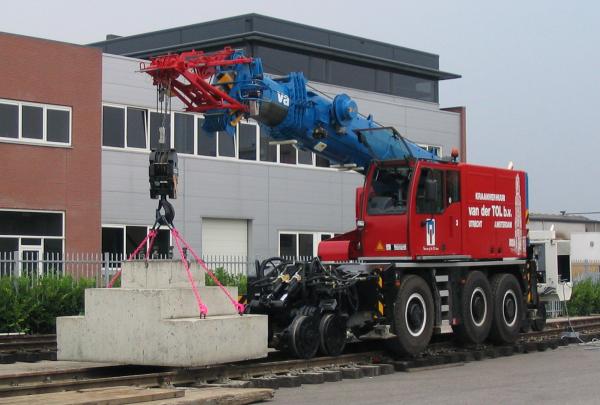

Van der Tol in Utrecht hat heute einen neuen Liebherr LTC 1055-3.1 bekommen. Der Teleskopkran ist mit Klappspitze und Televerlängerung ausgestattet. Das spezielle an dem Kran ist aber die 2-Wege-Ausrüstung zum Verfahren auf Schienen. ![]() ![]() ![]() ___ Carsten Thevessen

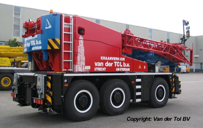

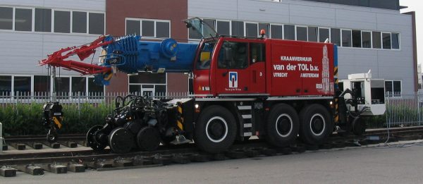

Gerben hat mir zwei Bilder mit 2-Wege-Ausrüstung geschickt: ![]() ![]() ___ Carsten Thevessen

Das sieht richtig klasse aus. Wie funktioniert das denn? Werden die Bahnachsen einfach nur angekoppelt? ___ Grüße Matthias |

In der neuen Ausgabe vom KranMagazin ist ein ausführlicher Artikel über den Kran. Die Bauteile für die Schienenausrüstung kommen von einer Stahlbaufirma. Den eigentlichen Umbau hat Van der Tol in Eigenregie vorgenommen. Das Frontaggregat wird über vier hydraulische Bolzen mit dem Chassis verbunden. Eine der zwei Achsen ist angetrieben. Am Heck wir das gleiche Fahrwerk angebolzt. Darüber befindet sich noch ein Antriebmodul, ein Vierzylinder Deutz-Motor. ___ Gruß |
