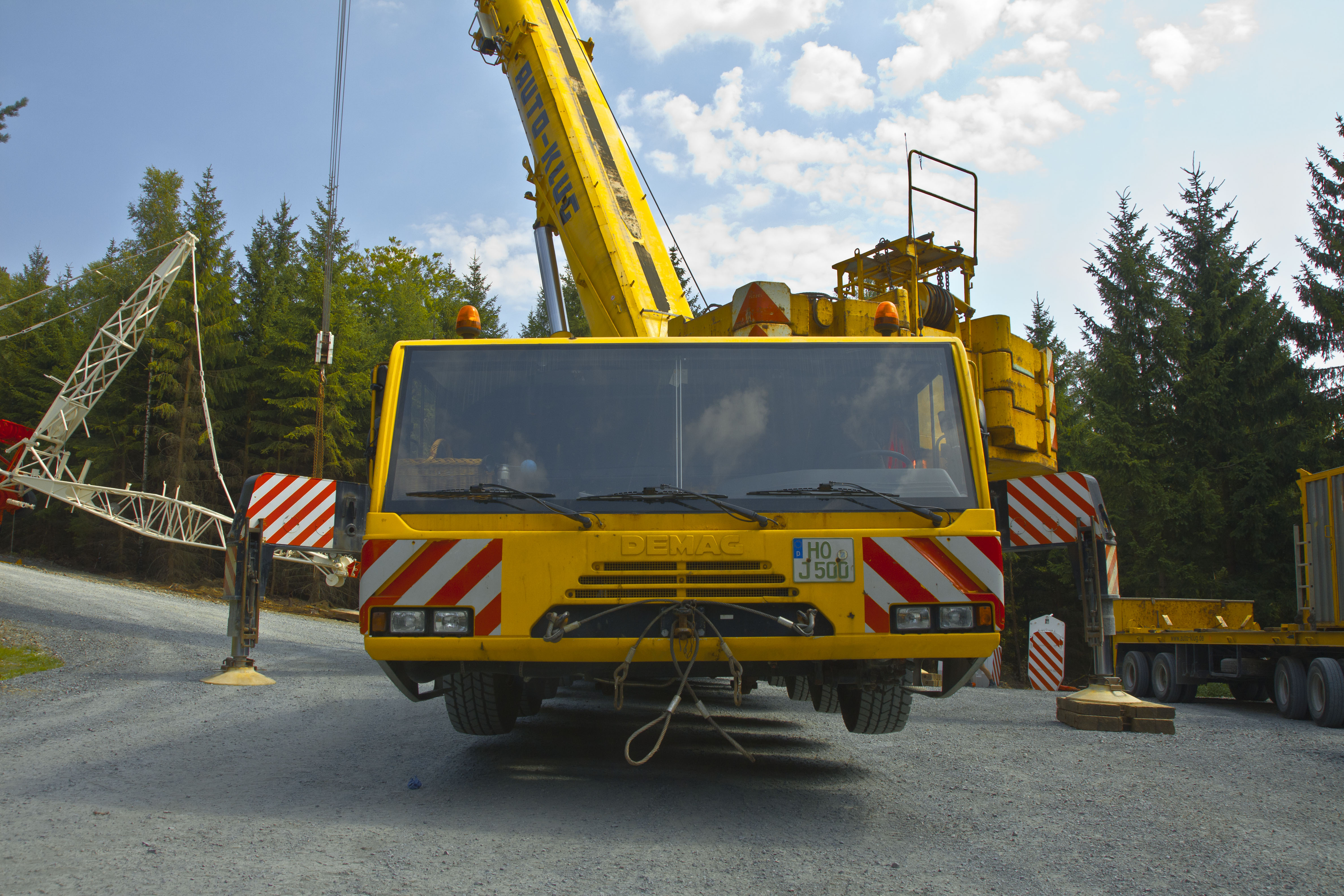

Veröffentlicht 28.07.2012, 01:10 - 946 - in "Kranunfälle: Würde gern mal hier im Forum.." - [7619]
die blauen POSTS sind eigentlich nich mein part.... ![]() aber den wollt ich euch nich vorenthalten! ![]() vermutlich handelt es sich hier um einen art druckprobe für die baustrasse ![]() http://www.paramags.de/Upload/DEMAG-AC500.jpg nochmals danke dem aufmerksamen spender! ___ Gott gebe mir die Kraft, Dinge zu ändern, die ich ändern kann, die Stärke, Dinge zu ertragen, die ich nicht ändern kann, und die Weisheit, das eine vom anderen zu unterscheiden. Der Beitrag wurde am 28.07.2012 um 01:12 Uhr von elturbo editiert. |
Veröffentlicht 28.07.2012, 08:59 - 947 - in "Kranunfälle: Würde gern mal hier im Forum.." - [7621]
elturbo das nenne ich schon sehr mutig / lebensmüde. Gerade bei einem solch großen Gerät. Und Apfelpflücker, die Größe des Gerätes entscheidet bestimmt nicht über die Aussagekraft eines Kranfahrers. Klar, daß sich ein unerfahrener Kollege schon mal schneller rein reden läßt. Aber nicht alle Kollegen auf den 2 Achsern, sind Anfänger oder lassen sich vom Polier auf der Baustelle in ihre Arbeit reden. Es kommt darauf an, wie gut man sich durchsetzen kann und wie weit man sich mit seinem Gerät auskennt. Als ich damals in der Kranbranche angefangen habe, habe ich mir auch nicht in die Arbeit und die Art der ausführung reinreden lassen. Ich habe immer den Weg zum Kunden gesucht und einen Kompromiss gefunden. ___ Lass das mal den Pappa machen Der Beitrag wurde am 28.07.2012 um 10:00 Uhr von Spot editiert. |
